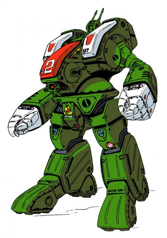

TOut ce que je peux vous dire c'est que j'ai été TRES surpris de noter qu'un kit IMAI, même si vieux, soit si différent des illustrations, que ce soir sur le box art ou les dessins autour de la boite. C'est super visible, il manque des détails sur les jambes, les pieds, va falloir creuser et ajouter de la carte plastique. Et même niveau détaillage, cela mérite mieux qu'un panneau ouvert pour un canon. Les épaules lance-missiles ne s'ouvrent pas. J'ai donc entrepris de couper pour détailler tout ça.

Le Spartan est supposé ressembler à ça...
