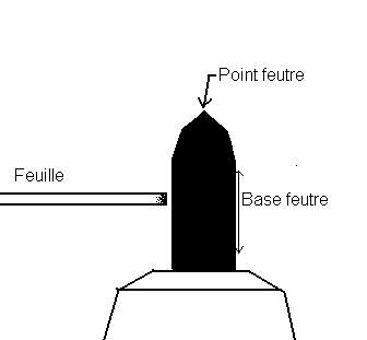

La finesse de la pointe n'est pas vraiment importante, car ce n'est pas avec la pointe en elle-même qu'il faut faire l'action, mais avec la base de celle-ci. je m'explique (via un schéma, c'est toujours plus causant):
La seule inconnue, c'est le pouvoir "imbibateur" du feutre. En fonction de ça, plus on passe lentement sur la tranche du papier, plus celui-ci va recevoir d'encre et plus celle-ci va pénétrer la papier, et donc faire apparaitre une zone imbibée.
Il faut donc passer le plus rapidement possible, voir le résultat et au besoin recommencer. Avec le temps, tu apprendras à ajuster ta vitesse pour faire l'action en une seule fois.
Bien sur, cette action est à faire avant assemblage-collage des pièces entre elles (sinon effectivement, c'est la pointe, car pas d'autre solution).
Par contre je rejoins jojopylote, il faut avoir une belle collection de couleurs pour trouver à chaque fois la bonne qui se rapproche le plus de la pièce imprimée.
