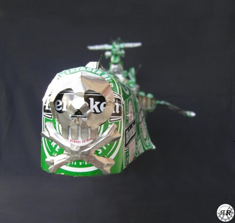

J'inaugure cette section avec ce qui était à la base un papercraft... J'y ai cependant apporté quelques modifications, comme le fait d'utiliser des canettes a la place du papier...mdr
Une fois le gabarit de pièces retranscrit sur chaque feuille de métal, (une canette à laquelle on enlève les extrémités et que l'on découpe) et la mise en place de languettes mâle/femelle, et bien ça reste du papercraft....
Pourquoi des canettes d'Heineken? me demanderez-vous?
Et bien tout simplement parce que la couleur verte prédominante des canettes est également celle de l'Arcadia mais aussi parce que j'aime beaucoup le logo Heineken....
Donc vous l'aurez reconnu, il n'est autre que le vaisseau nommé Arcadia de l'univers d'Harlock (Albator) et voici le résultat:
Arcadia (vaisseau d'Albator) en canettes d'Heineken ArcadiaHeineken074-65
Arcadia (vaisseau d'Albator) en canettes d'Heineken ArcadiaHeineken080-22
Arcadia (vaisseau d'Albator) en canettes d'Heineken ArcadiaHeineken109-2
Arcadia (vaisseau d'Albator) en canettes d'Heineken ArcadiaHeineken122-2

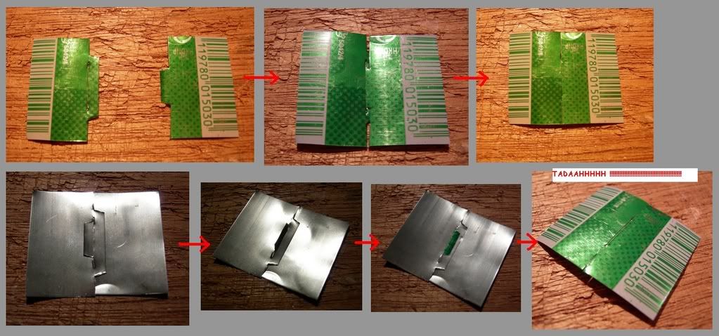

Il n'y a pas à dire c'est du bel ouvrage ceci étant dis pourrais tu nous expliquer par une démo photos ce que tu entends par languettes mâles et femelles, afin de clarifier les chosqes pour certains.

Il est vrai que ça ne parle pas trop au gens lorsque je le dis.... Rectification, voici une image assez parlante d'elle-même je pense:
Arcadia (vaisseau d'Albator) en canettes d'Heineken Languette
nostalgie...............ça faisait un moment que je n'avais pas tripoté de la canette pour faire un pliage..... lol!

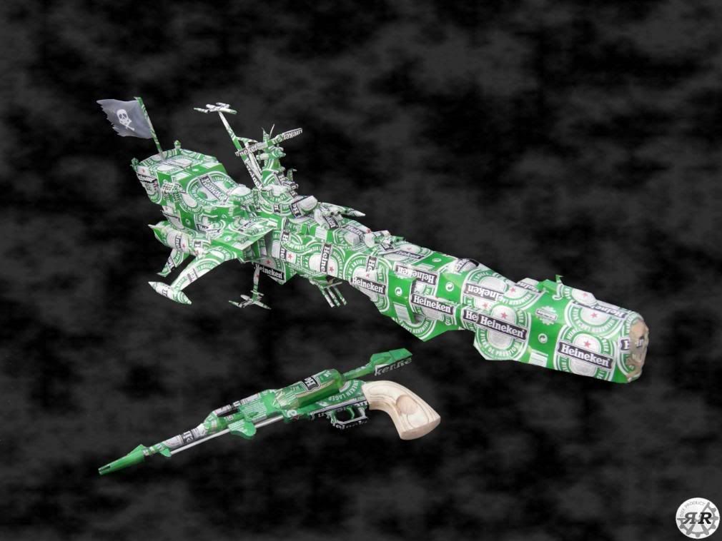

Pour founir un peu plus le sujet de cette réalisation, j'ai fouillé dans mon disque dur.... et j'ai retrouvé plusieurs photos de l'avancé étape par étape. On peut voir différentes pièces avant assemblage, des groupements de pièces pour voir ce que ça va donner, des pseudo-assemblages où les pièces sont simplement posée pour vérifier que tout va bien se passer lors de l'assemblage qui suit et le détail de la structure interne qui permet de tenir tout ça en suspenssion avec une seul tige discrète comme pieds/socle.
Les voici donc....
Arcadia (vaisseau d'Albator) en canettes d'Heineken Th_Archeineken_01 Arcadia (vaisseau d'Albator) en canettes d'Heineken Th_Archeineken_02 Arcadia (vaisseau d'Albator) en canettes d'Heineken Th_Archeineken_03 Arcadia (vaisseau d'Albator) en canettes d'Heineken Th_Archeineken_04 Arcadia (vaisseau d'Albator) en canettes d'Heineken Th_Archeineken_05 Arcadia (vaisseau d'Albator) en canettes d'Heineken Th_Archeineken_06 Arcadia (vaisseau d'Albator) en canettes d'Heineken Th_Archeineken_07 Arcadia (vaisseau d'Albator) en canettes d'Heineken Th_Archeineken_08 Arcadia (vaisseau d'Albator) en canettes d'Heineken Th_Archeineken_09 Arcadia (vaisseau d'Albator) en canettes d'Heineken Th_Archeineken_10 Arcadia (vaisseau d'Albator) en canettes d'Heineken Th_Archeineken_11 Arcadia (vaisseau d'Albator) en canettes d'Heineken Th_Archeineken_12 Arcadia (vaisseau d'Albator) en canettes d'Heineken Th_Archeineken_13 Arcadia (vaisseau d'Albator) en canettes d'Heineken Th_Archeineken_14 Arcadia (vaisseau d'Albator) en canettes d'Heineken Th_Archeineken_15 Arcadia (vaisseau d'Albator) en canettes d'Heineken Th_Archeineken_16 Arcadia (vaisseau d'Albator) en canettes d'Heineken Th_Archeineken_17 Arcadia (vaisseau d'Albator) en canettes d'Heineken Th_Archeineken_18 Arcadia (vaisseau d'Albator) en canettes d'Heineken Th_Archeineken_19 Arcadia (vaisseau d'Albator) en canettes d'Heineken Th_Archeineken_20 Arcadia (vaisseau d'Albator) en canettes d'Heineken Th_Archeineken_20 Arcadia (vaisseau d'Albator) en canettes d'Heineken Th_Archeineken_21 Arcadia (vaisseau d'Albator) en canettes d'Heineken Th_Archeineken_22 Arcadia (vaisseau d'Albator) en canettes d'Heineken Th_Archeineken_23 Arcadia (vaisseau d'Albator) en canettes d'Heineken Th_Archeineken_24 Arcadia (vaisseau d'Albator) en canettes d'Heineken Th_Archeineken_25 Arcadia (vaisseau d'Albator) en canettes d'Heineken Th_Archeineken_26 Arcadia (vaisseau d'Albator) en canettes d'Heineken Th_Archeineken_27

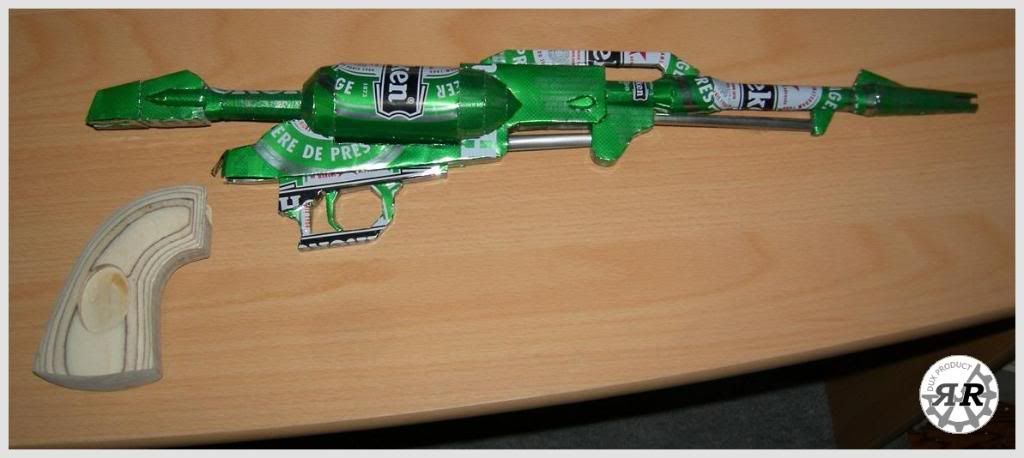

Et en prime, le cosmogun, pistolet lazer gravitationnel d'Harlock (Albator), créé par Tochiro (Alfred).
Arcadia (vaisseau d'Albator) en canettes d'Heineken Cosmogun_heineken

Effectivement, mis à part que la feuille est métallique et un peu moins souple, le procédé reste identique au papercraft. Je suis d'ailleur parti d'un modèle papercraft exitant pour l'arcadia (comme dis au début du sujet)..
La seule différence avec le papercraft, c'est qu'il n'y a pas de collage (hormi 10 points de colle la où je n'avais pas le choix). Tout est fait pas assemblage de languettes (également décrit précédemment en image). il a quand même fallu que je fasse apparaitre toutes les languettes (mâle et femelle en correspondance) sur les pièces, en remplacement des languettes de collage initiale; c'est la raison de l'augmentation de la durée de réalisation à un total d'environ 130 heures. (contre un bonne centaine en papercraft).
Et le plus drole, c'est que l'assemblage de différents éléments est complètement inversé, car:
- papercraft classique: 2 cube fermés à assembler ensemble, il suffit de les coller face à face.
- papercraft canette à languettes: l'un des cubes a une face en moins, remplacée par 4 languettes (1 sur chaque arrète libre), qui viennent s'encastrer dans les fentes faites sur la face de l'autre cube. Pour que le tout soit bien solidaire il faut replier les languettes. Donc on commence pas les éléments extérieurs, puis on remonte jusqu'a l'élement principal qui les porte tous, pour le fermer en dernier... j'espère être assez clair.. drunken
bref parfois c'est un vrai casse-tête, surtout à l'échelle d'un vaisseau de 90cm.
