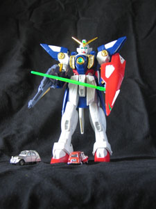

C'est vrai, il n'y a pas que les Gundam, mais dans mon cas... si !
Comme je n'ai pas encore photographié le Gundam de la Japex 9, voici celui de la Japex 8 : XXXG-01W Wing Gundam HG
Mon, heu... mes Gundam ! 070726-01s
Les petites voitures sont hors sujet : elles ont été achetées toutes faites et sont à l'échelle HO. Mais ça m'amuse !

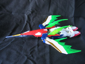

La grande classe de ce modèle (je l'ai pas choisi, c'est un pur hasard) c'est son Bird Mode :
Mon, heu... mes Gundam ! 070726-02s
Pas de peinture, et il m'a fallu quand même deux bonnes heures pour le monter.

Message  thunderman le Lun 14 Juil - 17:09
Pas mal, tres joli, mais il le serait encore plus avec une petit peinture et/ou des panels lines ^^

Message  dark gundam le Lun 14 Juil - 22:51
pour nous le montage ce n'est que la première partie du travail.
mais la satisfaction personnelle est la priorité; donc si tu es content de toi Smile
Ah, pour les voitures je trouve ça cool
aller continues comme ça . commence par surligner tous les traits creux en noir, ça donnera bien pour un début.

Message  dux2081 le Mar 15 Juil - 21:08
Dixit Zenkuro et G-rosquick, ça s'appelle faire les panel line. Il faut le faire avec un feutre à pointe fine et dure.

Message  Dew le Mar 15 Juil - 21:45
J'avais déjà tenté de noircir les interstices d'une grille de calandre sur une miniature, et ça n'avait pas tenu du tout. Y a-t-il un type de stylo à conseiller pour ce genre de travail de précision ? D'autant que ça a intérêt à être super fin...

Message  dux2081 le Mar 15 Juil - 23:50
Les stylo feutre spécial Gundam....mdr
si zenkuro ou G-rosquick passent par ici, ils te donnerons surement les références.

Message  thunderman le Mer 16 Juil - 0:08
Pour les stylos, le rotling 0.1, c'est le top; sauf si tu as un petit budget (ca douille ces conneries)
Plus petit budget, t'as le Sakura Microperm, en 1mm, qui passe, attention, a huile il faut prendre, sinon ca accroche pas...
Et pour des panels niquels, le mieux, c'est la peinture/encre noire supra-dilluée, et appliquée au pinceau...

Message  Invité le Mer 16 Juil - 1:34
Yop, je confirme. J'ajoute que pour les panels sur du no paint (maquettes non paintes entièrement mais simplement retouchées on va dire), deux écoles s'affrontent pour les panels lines sur pastique nu : celle de Grosquick et la mienne Laughing
Rapidement, Grosquick utilise des gundam markers, ce sont des marqueurs spécialement destinés à la retouche des maquettes gundam. Si tu es sur Paris tu peux en trouver à Nautilus, sinon c'est en import sur internet. La technique est alors simple : tu dessines sur les lignes puis tu essuie le surplus avec un coton tige.
Pour ma part j'utilise les encres (ink) de la marque de peinture Citadel (quel'on trouve dans les boutiques games workshop), diluée dans une coupelle avec de l'eau plus une goute de liquide vaisselle (ça améliore l'accroche sur plastique), et je peints les lignes au pinceau fin avec ce mélange. J'attends que ça sèche et j'essuie les surplus au coton tige là aussi.
Dans les deux cas un coup de vernis mat permet de fixer definitivement les traits et de casser l'aspect plastique du modèle pour un meilleur rendu.
Tu peux jetter un coup d'oeil à ce tuto que j'ai réalisé sur le no paint pour la technique à l'encre citadel Very Happy
