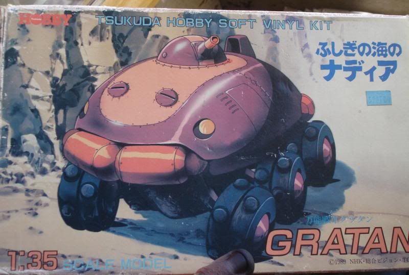

Voici une des maquettes que j'ai terminé ces dernières semaine et même assez rapidement je dois dire. Il s'agit d'un engin vu dans Nadia le secret de l'eau bleue, la première série TV du Studio Gainax (1989). Le Glatank (ou GLATAN en VO) est le tank multi-fonction du trio infernal mené par Gladys. Il est ici en mode tout terrain, et c'est un kit au 1/35 en soft vinyl que je n'avais jamais osé monter mais il est temps de s'y mettre.
C'est un kit original que j'ai quand même trouvé en France y'a une vingtaine d'année à Eol.
Voici ce à quoi il est supposé ressembler une fois fini.
